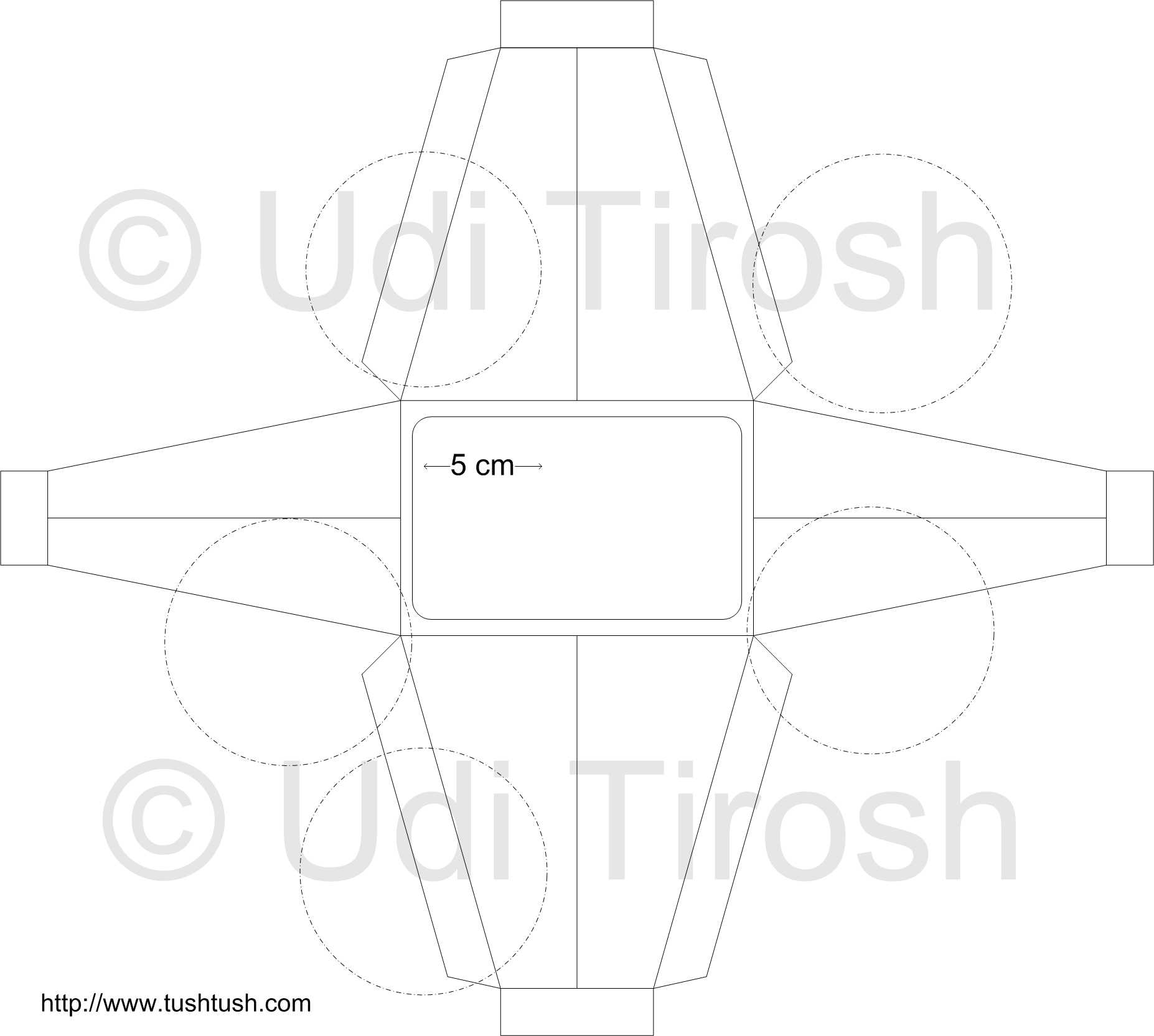

  • Трафарет софбокса. Можно скачать отсюда. Но более удобный формат я разместил здесь. (© 2006 Udi Tirosh. Разрешено личное использование в некоммерческих целях).

  1. Скачайте отсюда схему софтбокса (© 2006 Udi Tirosh).
    Если у вас есть проблемы с её распечаткой на нескольких листах, вы можете воспользоваться этим фалом в формате microsoft- .mdi. Тогда у вас распечатается несколько листов А4. А здесь вариант с ориентацией letter.
  2. Распечатайте схему в оригинальном размере (должно получится около 6 листов А4 – как минимум три в ширину и два в длину). Старый добрый MS Paint (дерьмовая рисовалка, которая идет вместе с Windows) справится с этой работой.
  3. Склейте листы бумаги вместе. Вы можете отметить места соединения частей рисунка кругами. Можете быть уверены, что у вас все получилось, если отместка «5 см» на схеме будет действительно соответствовать 5 см. У вас должно выйти примерно так:

  5. Вырежьте рисунок по внешним линям, у вас должно получиться что-то похожее на звезду. Затем удалите внутренний прямоугольник (отверстие будет похоже на экран старого телевизора).
