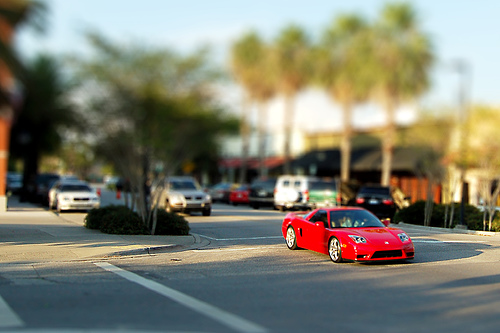

1. Одним из главных моментов является выбор фотографии. Лучше всего для этого вида техники подойдут: городские пейзажи, улицы, толпы людей, машин и т.д (кое-что мы уже обсуждали здесь).

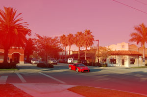

2. Откройте снимок в Adobe Photoshop кликните “quick mask mode”.
3. Теперь берем инструмент градиента.
4. Выбираем "цилиндрический градиент".
5. Проводим вертикальную линию градиента от центра (или от точки, где должно быть начало размытия) вверх и отпускаем кнопку мыши. Должна появиться красная прозрачная линия.
6. Вернитесь в "Standard Mask Mode".
7. В Photoshop CS2 или CS3 идем: Filter > Blur > Lens Blur (или если у вас Photoshop 7.0 вы можете использовать Gaussian Blur). Затем выбираем нужную глубину размытия. Можете поэкспериментировать с параметром радиуса.
8. Для более "пластического" вида можете также повысить насыщенность (Saturation) и контрастность (Contrast).

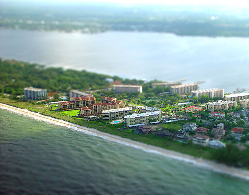

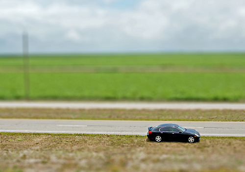

Вот и всё! У вас должно получиться поддельное "Tilt Shift" фото. Вы можете поэкспериментировать с другими фотографиями - некоторые подходят значительно больше для "миниатюризации". Ниже представлены несколько примеров. Веселого "уменьшения"!
