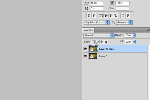

Теперь начинается работа в фотошопе: Первым делом нужно продублировать слой, это можно сделать, нажав правой кнопкой на слой и выбрав функцию Duplicate Layer (Создать дубликат слоя) .

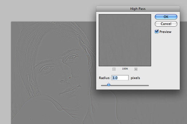

Теперь нужно преобразовать дублированный слой в High-pass фильтр, чтобы увеличить детальность снимка. Для того чтобы этого сделать выделите нужный вам слой, затем нажмите на вкладку Filter (Фильтр), затем на вкладку Other (Другое) и выберите функцию High Pass (Цветовой контраст), после чего выставьте значение Radius (Радиус) равное 3 пикселям.
После того как вы закончили с преобразованием, выставьте Blending Mode (Режим наложения) на Overlay (Перекрытие) – и вы должны четко увидеть эффект путем выключения и включения видимости верхнего слоя.

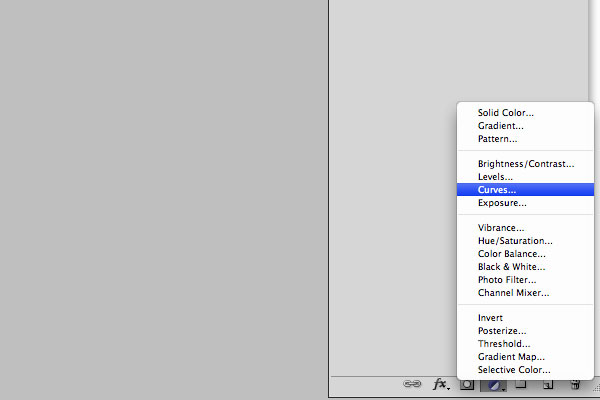

Step 4
Далее нужно немного откорректировать слои. Выберите слой с оригинальным изображением, а затем нажмите на иконку в виде круга чуть ниже таблицы слоев, чтобы корректировать этот самый слой.
________________________________________
Шаг 5

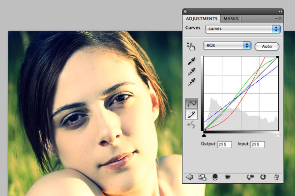

Первое, что нужно изменить это Curves (Кривые), кстати, это самая сложная из трех корректировок, которые вам предстоят. В появившемся окошке переставьте режим RGB на Red channel (Красный канал) и постарайтесь сделать в точности такую же линию, как показано на скриншоте ниже. Затем проделайте то же самое с остальными каналами. Затем снова переключитесь на RGB и удостоверьтесь, что вы все сделали правильно.
Если вы закончили, то двигаемся дальше!

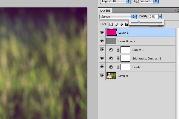

Последний шаг в этом уроке это добавить немного пурпура, благодаря чему мы полностью завершим и повторим эффект винтажной фотографии. Для этого создайте новый слой поверх всех остальных и заполните его фиолетовым цветом. Этого можно легко добиться в палитре выставив C, Y и K на 0%, а М на 100. После создания и заливки слоя измените Blending mode (Режим наложения) на Screen (Экран) и уменьшите Opacity (Непрозрачность) до примерно 25%.
