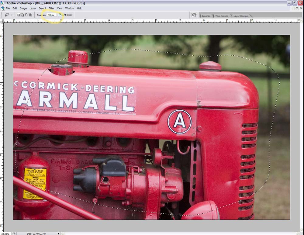

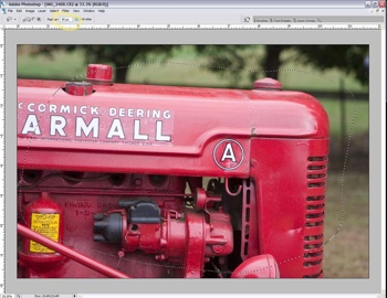

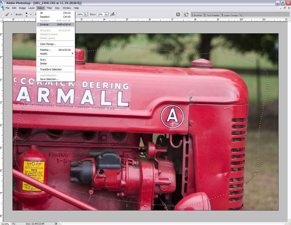

Первое, что вам нужно сделать, — это создать обычную виньетку, свойственная ломоснимкам. Я делаю её так: рисую на снимке от руки большую окружность при помощи инструмента Lasso в фотошопе. Не нужно, чтобы он был идеально ровным. А чтобы размывка была помягче, я настраиваю Feather примерно на 80-90 пикселей перед созданием окружности.
После установки растушевки и обводки, Вы должны инвертировать выделение. Это можно сделать двумя способами: №1 Shift+Ctrl+I(Shift+Cmd+I для Mac) или №2 Выберите Select>Inverse.

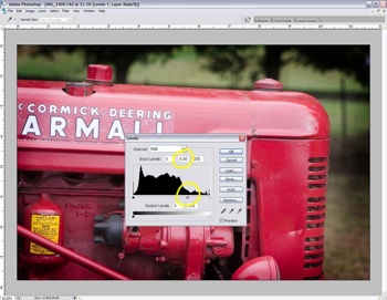

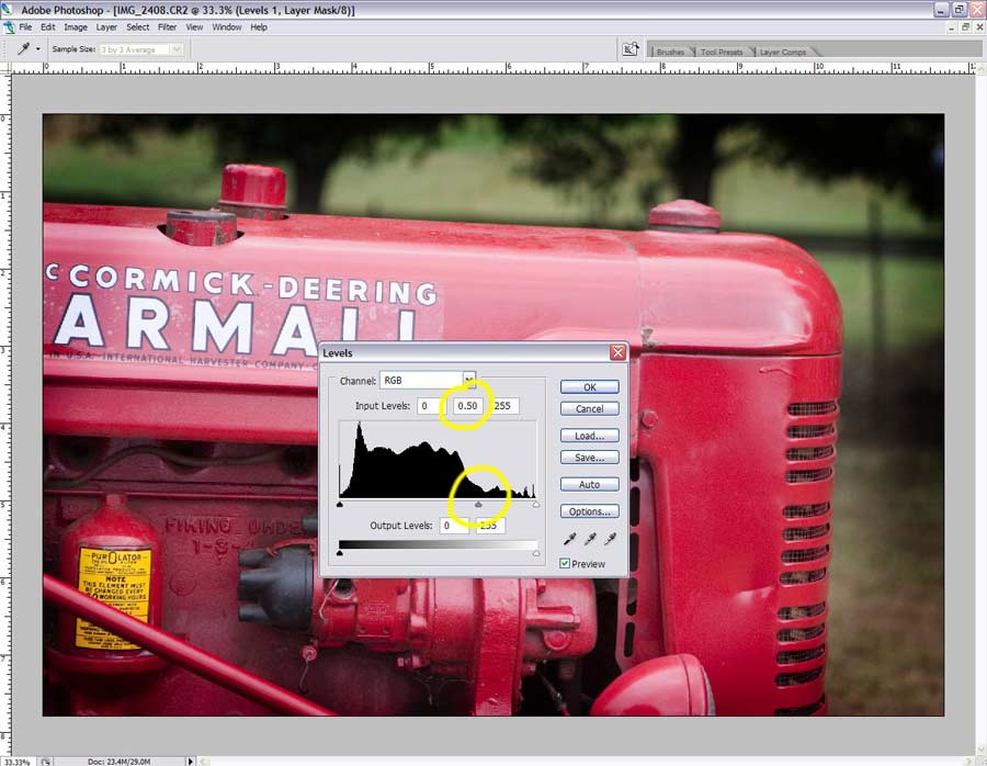

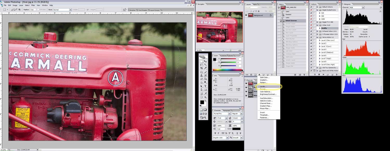

Теперь, чтобы получилась виньетка, я добавляю слой Levels. Замечание: выделение никто не отменял.
Поверх базового слоя получился слой-маска. Теперь я работаю с уровнями, двигаю среднюю стрелку направо. Это затемняет края, создавая таким образом виньетку. Насколько сильно следует затемнять — зависит от вашего видения. Я сдвинул стрелку от 1.00 до 0.50 в центре, как показано на изображении ниже.

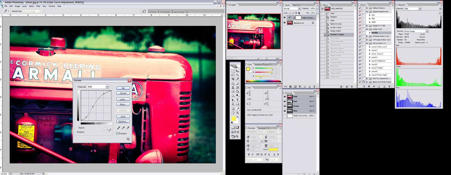

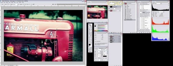

Теперь я добавляю слой Curves и делаю кривую, похожую на букву S.

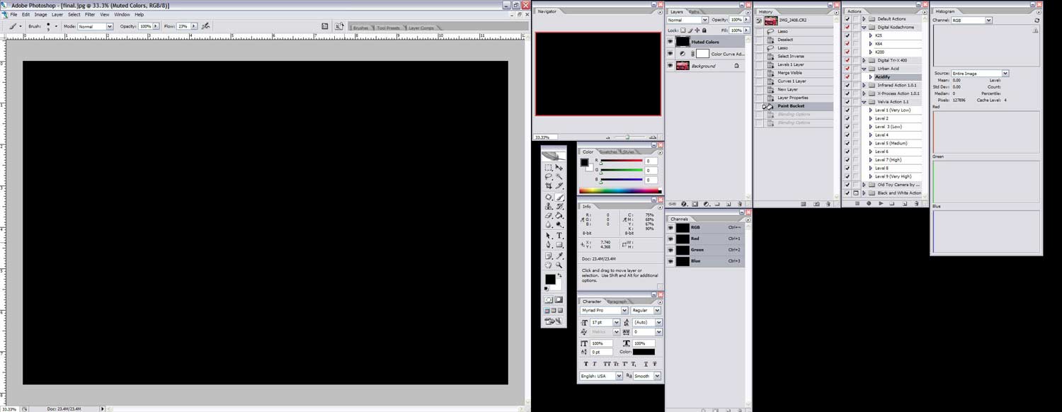

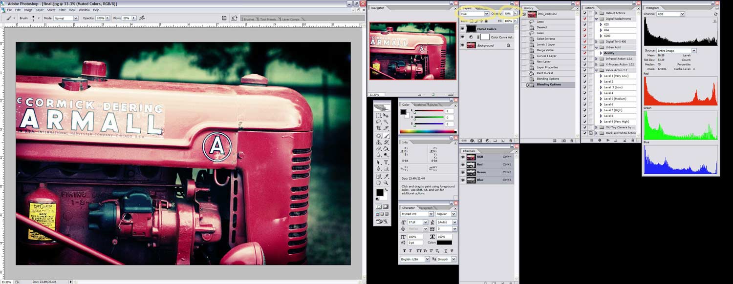

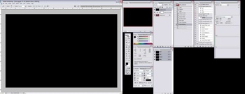

Дальше я создаю новый слой поверх предыдущих двух. Выбираю инструмент заливки и заполняю весь новый слой черным цветом.
Затем я меняю насыщенность заливки, выбрав Hue и поставив прозрачность на 40%.

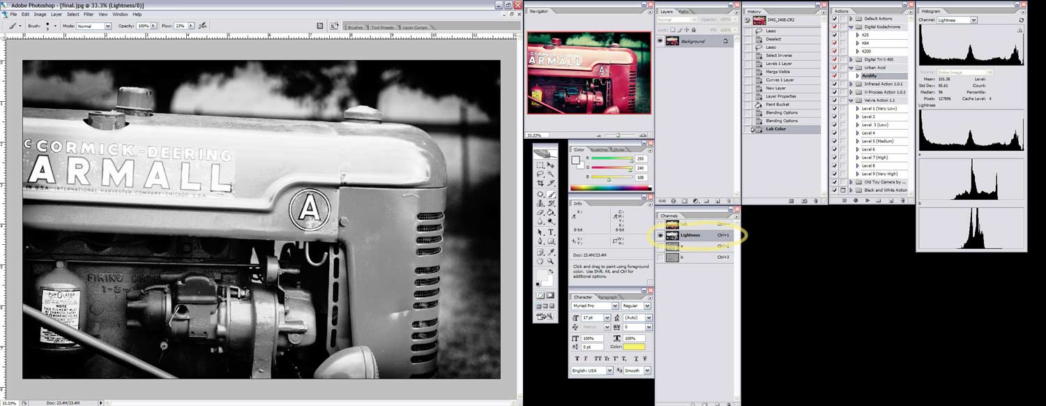

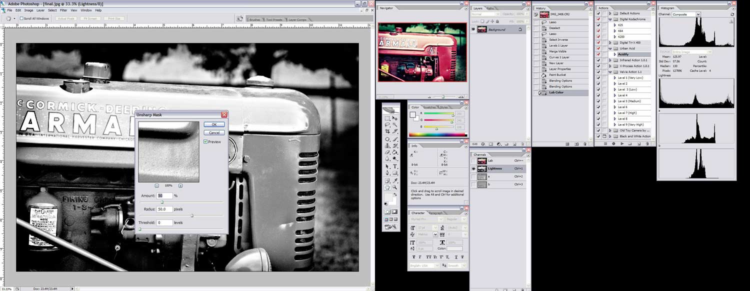

Перед тем, как сохранить результат в JPG, нужно повысить резкость фотографии. Моя техника заключается в том, что я сперва перевожу изображение в цветовой режим Lab, а затем использование Unsharp Mask в канале Lightness. Смысл этого шага в том, что он добавляет вашей картинке контрастности и затемняет кое-какие зоны. Вы можете повысить резкость любым другим способом, просто тот, что я описываю, предотвращает появление светлых границ вокруг краёв изображения, которым чреваты некоторые другие техники.
Идем в Image>Mode>Lab Color. Если вы забыли объединить слои, программа вам предложит это сделать сейчас. Слои нужно объединить.
Затем идем в окошко с каналами и выбираем канал яркости. Другие 3 канала должны быть отключены.
Затем снова идем в меню и выбираем Filter>Sharpen>Unsharp Mask.
Мне нравятся резкие изображения, поэтому я ставлю Amount на 50%, радиус на 50 пикселей и Threshold на 0. Нажимаем Ok. Регулируйте резкость на своё усмотрение, оптимальное сочетание настроек будет зависеть от самой фотографии и ваших предпочтений.
Идем в Image>Mode>RGB Color. Не обязательно заново включать отключенные каналы: после обратной конвертации в RGB они автоматически включатся, и фото снова будет цветным.
