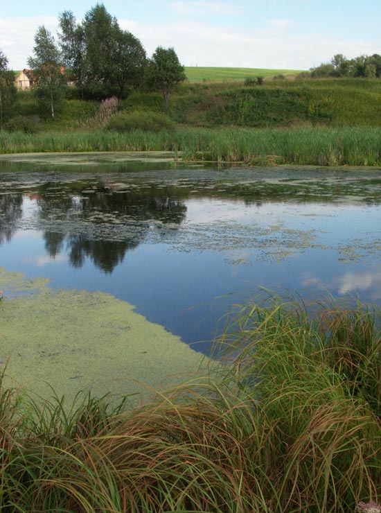

Камера Canon PowerShot G2, f=9 мм (экв. 43 мм), d/8. Только принудительно установив минимальную диафрагму, можно получить резкий снимок по всему кадру если в видоискатель видно пространство от собственных ног и до горизонта.

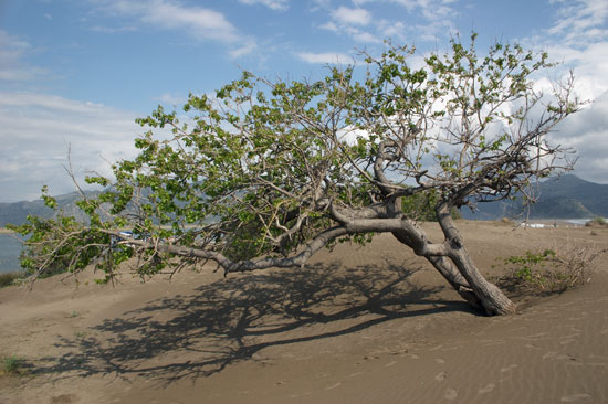

Canon EOS300D, f=18 мм, f/d = 7,1 (гиперфокальное расстояние чуть больше 2 м).При наводке на резкость по ближайшим веткам дерево попадает в зону резкости, а задний план оказывается слегка размыт. Это не мешает восприятию, так как среднего плана фактически нет.

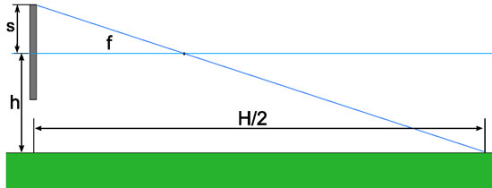

При пейзажной фотографии гиперфокальное расстояние задает и высоту (h), на которую должна быть установлена камера при съемке. В случае, когда съемка ведется с горизонтальной поверхности, дистанция до ближнего плана, попадающего в кадр, легко вычисляется. Она равна высоте камеры над поверхностью, умноженной на отношение половины вертикальной стороны кадра (s) к фокусному расстоянию (f). Чтобы резким было все поле кадра, дистанция до переднего плана должна быть не меньше половины гиперфокального расстояния (при фокусировке на гиперфокальное расстояние H/2), а высота камеры h > s*H/2f. Если удовлетворить условие не получается, придется заваливать камеру назад или поднимать над поверхностью (судя по документальным снимкам, Ансель Адамс иногда снимал с крыши своего автомобиля).

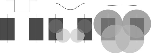

Нахождение кружка нерезкости для глаза по мире. Пока толщина штрихов (белых или черных) меньше половины диаметра кружка нерезкости, штрихи кажутся постоянной толщины и сливаются. Когда толщина штрихов становится больше радиуса кружка нерезкости, глаз начинает их различать.
Традиционно кружок рассеяния приравнивается кружку нерезкости и определяется из условий просмотра изображения, формируемого оптической системой на экране (к примеру, на матовом стекле форматной камеры). В этом случае он определяется разрешающей способностью глаза. Если рассматривать изображение на дистанции ясного зрения 25 см, то практически найденный кружок рассеяния будет равен 0,1 мм (теоретический, вычисляемый, к примеру, из соображений расстояния между соседними светочувствительными элементами в наиболее "плотной" области сетчатки дает величину в 1 угловую минуту для различения двух одинаковых стимулов, разделенных контрастным им по яркости стимулом). Что означает эта величина? Любой кружок-стимул с диаметром меньшим 0,1 мм на дистанции больше 25 см человек воспринимает, как точку. Если рассматривать штриховую миру из черных штрихов на белом фоне, то глаз на дистанции 25 см различит соседние белые штрихи, если между их центрами будет не менее 0,1 мм (это, к примеру, для печати соответствует "плотности" пикселей 20 на мм или 500 на дюйм!).
Таким образом, диаметр кружка нерезкости (или линейное разрешение глаза) есть обратная величина разрешения, если за критерий разрешения выбирать начало различения штрихов (при самом малом контрасте наблюдаемой картинки). В пределах этого кружка нерезкости можно ошибаться в фокусировке, не боясь, что глаз ошибку заметит.

В случае корректной фокусировки и идеальной оптики сигнал на выходе будет ступенькой (картинка слева). Если ошибка в фокусировке превратит точку в пятно диаметром с толщину изображения штриха, то сигнал на выходе еще будет описывать характер снимаемого объекта (картинка в центре). Если кружок рассеяния из-за ошибки фокусировки станет размером с два штриха, штрихи миры различить уже не удастся (картинка справа). Кружок нерезкости диаметром в два штриха (черный и белый), хорошо различимых при идеальной фокусировке, и можно принять за кружок рассеяния для вычисления гиперфокального расстояния.
Дискретная природа сенсора не позволяет безошибочно распознавать проекции штрихов миры, если их плотность совпадает с плотностью элементов матрицы. В зависимости от взаимного положения изображений штрихов на матрице и элементов матрицы сигнал то представляет собой гребенку, то постоянен ("серый", когда штрихи точно попадают на границу между элементами матрицы) по пространству. Чтобы дискретная природа матрицы существенно не искажала сигнал, плотность ячеек должна быть как минимум вдвое больше плотности штрихов на изображении миры. Однако, просто чтобы распознать все штрихи, достаточно и меньшей плотности.

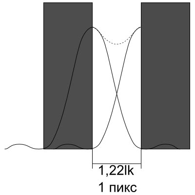

Угловое расстояние первого дифракционного минимума для точечного объекта наблюдения и кругового отверстия - 1,22 l/d (радиус кружка Эйри), где l - длина волны (для расчетов, обычно, выбирают линию паров ртути e - 546,1 нм), d - диаметр диафрагмы. Линейное, для случая проецирования на экран, находящийся на дистанции фокусного расстояния (система сфокусирована на бесконечность), 1,22lf/d =1,22lk. Если расстояние между краями изображения двух соседних штрихов, еще не искаженного дифракцией, в плоскости пленки или матрицы будет около 1,22lk, то эти же штрихи "размытые" дифракцией будут уже почти неразличимы (контраст от первоначального ~1/4). В идеале (идеальная оптика, изображение каждого штриха попадает на отдельную ячейку, электроника восстанавливает изображение по малоконтрастной картинке) это расстояние можно приравнять элементу матрицы. Отсюда не сложно сделать вывод, до какой величины можно повышать плотность ячеек на матрице при желании использовать это для повышения разрешения.
диафрагменное число, k 2 2,8 5,6 8 11 16 22 32 64
Предельный размер элемента матрицы, 1,22 lk, мкм 1,3 1,9 3,7 5,3
7,3
10,7 14,7 21,3 42,6
В предельном случае, когда на камере будет установлен объектив f/2, использовать ячейки с размером менее 1,3 микрон с целью повышения детализации изображения будет бесполезно. Однако, повышение детализации - цель не единственная. К примеру, более плотная матрица будет точнее регистрировать цвет, если после записи снимка его принудительно уменьшать или, что то же самое несколько соседних элементов матрицы с разными цветными фильтрами записывать как один пиксель.
По данным в таблице можно судить и о реальном разрешении камер при диафрагмировании. Так компактная камера с матрицей 1/1,7 дюйма и размером ячейки 1,9 мкм потеряет половину разрешения при f/8, а ее кадр по информационной емкости станет эквивалентным 3 Мп снимку идеальной камеры (или 3х1,5х1,5 ~ 7 Мп реальной). С APS матрицей это произойдет при f/16, с полнокадровой - при f/22 - f/32.
Как только радиус кружка Эйри станет размером с элемент матрицы, разрешение будет определять не плотность светочувствительных элементов, а этот дифракционный кружок. Постоянное до этого линейное разрешение в ~3 пикселя при уменьшении отверстия диафрагмы начнет расти (разумеется, обратная величина - разрешение в линиях на миллиметр или на пиксель - падать) и будет при выборе критерия высокого контраста (когда совпадают не минимуму и максимум соседних кружков Эйри, а их минимумы) определяться зависимостью ~2,44*lk.

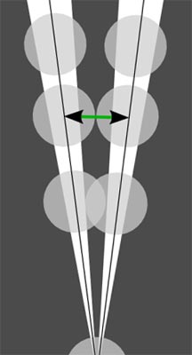

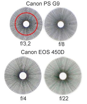

Фрагменты снимков миры, сделанных при разных диафрагмах. Масштаб 1:1. Дифракция существенно снижает разрешение. Степень ее влияния можно оценить по изменению радиуса, с которого различимы штрихи. При этом для малых диафрагм этот радиус нужно отсчитывать не с окружности, за которой все штрихи различимы (как обычно мы и поступаем при тестировании камер, красная окружность), а с окружности, на которой только появляется муар (мы бы не могли различить муар, если бы дифракция "размыла" штрихи, его образующие).
