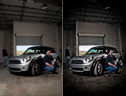

До: оригинальная фотография.
После: фотография с эффектом сделаным в Lightroom или в Photoshop'е (без плагинов).

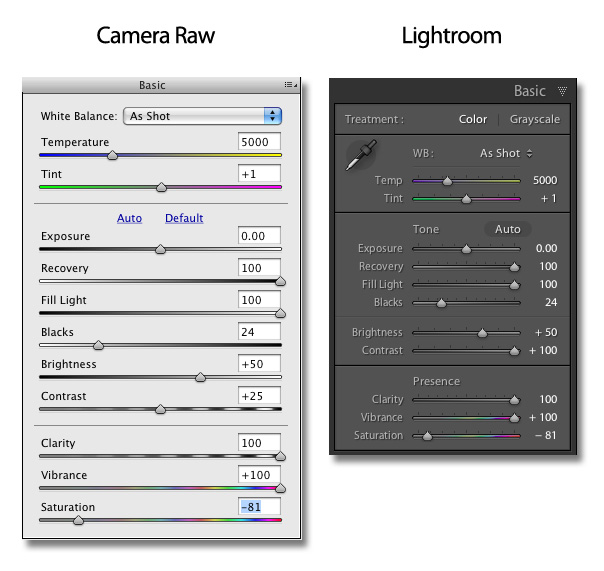

Вы можете кликнуть на изображении выше для увеличения, но так или иначе; вот главная формула:
Восстановление(Recovery) = 100
Заливка светом (Fill Light) = 100
Черные(Blacks) = Двигайте этот ползунок вправо, пока фото не будет сбалансировано, потому что выбор Fill Light равный 100 будет смывать фото. К примеру, я установил значение равное 24
Контраст (Contrast) = 100
Прозрачность(Clarity) = 100
Вибрация (Vibrance) = 100
Насыщенность(Saturation) = -81 (обычно я делал перемещение насыщенности полностью влево до -100 (стирает все цвета, делает изображение черно-белым), и потом медленно перемещал обратно вправо, пока некоторые цвета не начинали возвращаться на своё место.
Если после установки этих настроек картинка выглядит слишком яркой, можно немного уменьшить экспозицию, передвинув ползунок влево. Если она слишком темная, увеличте экспозицию (выберите стартовые точки).

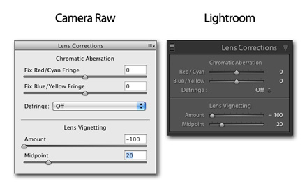

После настройки выберите вкладку lens Correction для затемнения углов фотографии. Установите ползунок Amount на -100 и Midtone около 20 (как показано выше) для затемнения всех углов.

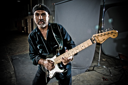

Оригинальное фото: Tony, наш гитарист, сфотографирован с тремя лампами Elinchrom RX-600: за ним слева, и за ним справа(обе за кадром).Они имеют прикрепленные к ним софтбоксы - металлические отражатели, и мы поставили два черных полотна между ними и моей камерой, и благодаря этому, я не получу блики в объективе от вспышки.Главный свет получен при помощи RX-600 с 53" Mini-Octa softbox, поставленный слева от камеры. Эти световые настройки дают нам четкие границы освещения в некоторых местах его лица, и центр его лица освещен при помощи Главного света.
Внесем небольшие изменения в Camera Raw, используя настройки, описанные ранее;этот вариант выглядит на "OK", но он не очень живописен, как хотелось бы.

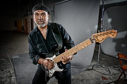

Lucis Art: здесь я применил плагин Lucis Art и это фото, как мне кажется, выглядит лучше.Я также добавил темную обрисовку для затемнения границ, не смотря на это я еще не применял смягчение кожи для этого изображения(но, я думаю, это необходимо сделать).

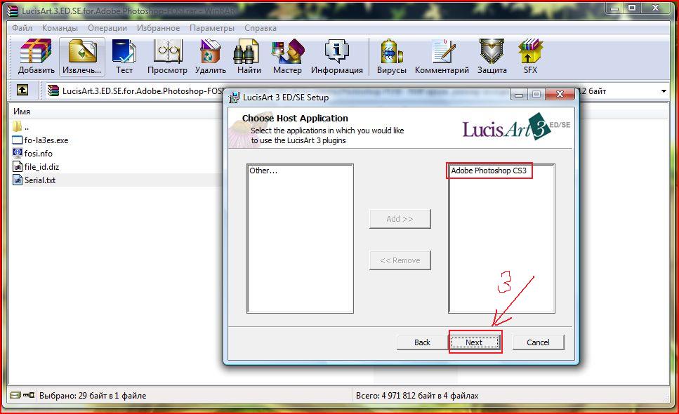

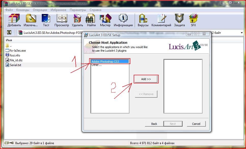

    Ничего не понимаю не могу плагин поставить.
    Erian Erian   1 декабря 2008 16:13 Комментировать может только авторизованный пользователь
    Запускаем fo-la3es.exe. Нажимаем Next нужное количество раз папалельно соглашаясь со всем что предложит. Вводим serial key из файла Serial.txt. Потом появится окошко:
    Выбираем фотошоп, нажимаем Add. Получаем, что фотошоп сместился в правое окно:
    Нажимаем Next. Проходит установка. Вследствии чего уже в фотошопе в фильтрах появляется наш плагин.
    Oleg   1 декабря 2008 20:02 Комментировать может только авторизованный пользователь
