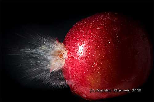

Яблоко

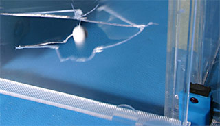

Теперь нам осталось синхронизировать вспышку с действием, которое мы собираемся снять. Для этого есть несколько путей. Например синхронизацию с взрывающимся воздушным шаром можно осуществить при помощи звука. Пули от страйкбольного оружия могут послужить, в некотором смысле, механическим переключателем, как это сделано на картинке ниже. Когда пуля касается крышки от коробки для CD, она нажимает на переключатель, который затем включает вспышку.

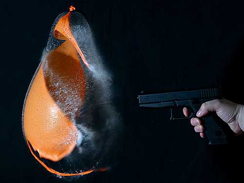

Вот мой пример высокоскоростной съемки воздушного шарика.

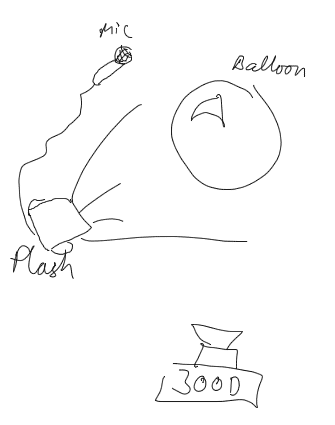

Сперва нужно подготовить место действия. Я использовал черный начесной нейлон в качестве фона. Шарик, вспышку, микрофон и камеру я расположил так же, как и на рисунке ниже.

Тестирование продолжается до достижения подходящего результата, после этого можно начинать снимать настоящие снимки. Для этого повторяем все те же операции, но вместо того, чтобы хлопать, мы протыкаем шар иглой.

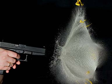

Так же можно просто заполнить воздушный шар водой и выстрелить в него из страйкбольного пистолета :-)
