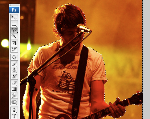

Теперь надо сделать так, чтобы фон на изображении нас не отвлекал.Создаем новый слой Слой > Новый > Слой (Layer>New > New Layer). Выбираем инструмент Прямолинейное лассо (Polygon Lasso) и создаем выделение вокруг нашего объекта.

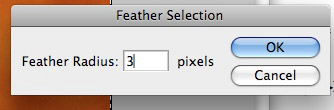

Идем в Выделение > Модификация > Feather (Select > Modify > Feather) или нажимаем Alt+ Ctrl+ D. Радиус растушевки ставим 3.

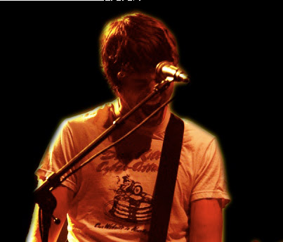

Берем инструмент Заливка (Paint Bucket) , заливаем пустой слой черным цветом. Снимаем выделение (Ctrl+D) и ставим прозрачность слоя на 70%.
Создаем новый слой и заливаем его черным.
Создайте маску слоя, выберите инструмент градиентной заливки, затем выберите Радиальную заливку(radial gradient). Теперь, работая в маске слоя, тащите градиент сверху вниз по вашему объекту на фото. Измените прозрачность на 70%.
Найдите какую-нибудь картинку с изображением галактики, звездного неба. Как только вы нашли нужную картинку, вставляйте ее под слой с черным контуром объекта. Должно получиться что-то вроде такого :
Зажмите Ctrl и кликайте правой клавишей мыши на слое с «черным контуром объекта» (второй сверху), затем идите в Выделение > Инверсия (Select>Inverse). Выбираем слой со звездами и жмем Del. Картинка должна выглядеть примерно так :

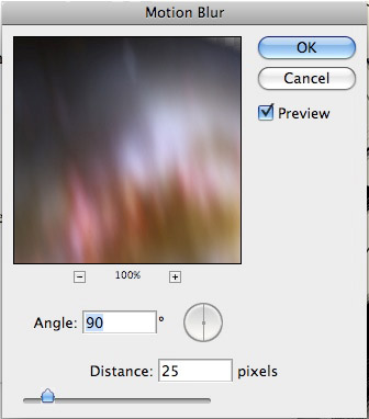

Повторите предыдущий шаг, но с прозрачностью 80%. Затем идите в Фильтр > Размытие > Размытие в движении (Filter> Blur > Motion Blur) и поставьте смещение на 25.

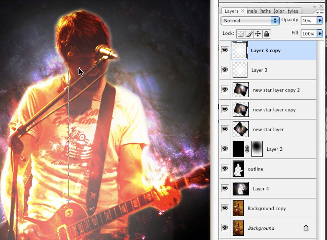

Сделайте копию слоя, который вы только что сделали и переместите его в другую часть картинки.
Добаим чуть-чуть света. Для этого выберем инструмент градиентной заливки (Gradient). Выберите радиальный градиент. Выберите белый цвет. Теперь примените ваш градиент, чтобы перекрыть половину тела гитариста. Измените прозрачность на 40%. Повторите этот шаг, если требуется.
