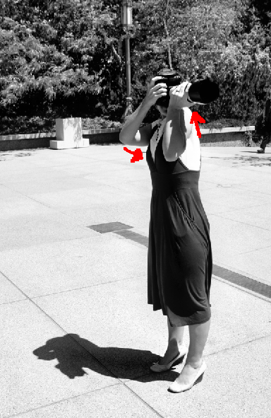

1.Сводим локти
Как можно чаще прижимайте локти к телу и полностью выдыхайте прежде чем нажать на кнопку затвора. Когда вы используете большие выдержки и/или широко открытую диафрагму, даже дыхание порождает дрожание камеры. Если прижать локти к телу, то это существенно увеличит твёрдость рук. Я крепко прижимаю локти в грудной клетке, чтобы добиться ещё большей устойчивости.

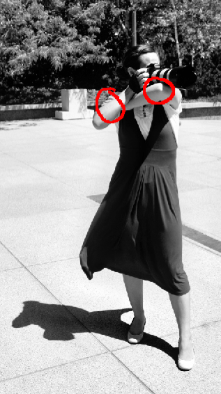

2.Поднимите ваше левое плечо...
Я определённо правоглазый фотограф, однако этот совет, который я узнала из книги Джо МакНэли (Joe McNally) «The Moment It Clicks», требует смены глаза на левый. Я поднимаю своё левое плечо и укрепляю моё левое плечо у рёбер (стрелочек, увы, нет). Чтобы добиться ещё большей устойчивости, вы можете прижать правый локоть к грудной клетке. И, как обычно, выдохните, чтобы избежать тряски.

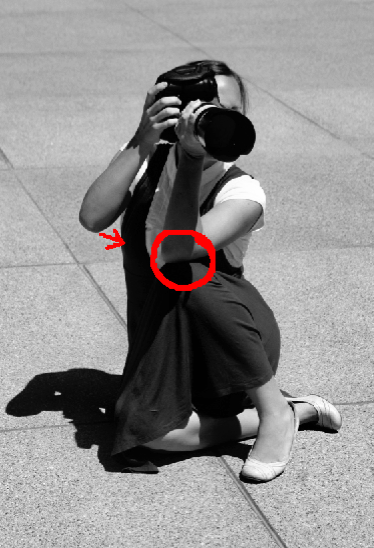

3.Делаем штатив с помощью колена
Можно сымитировать штатив, поставив локоть на колено, будучи в сидячем положении. Опять же, прижмите другой локоть для получения большей устойчивости

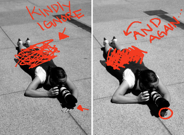

4.Ложитесь!
Эти две картинки иллюстрируют, наверное, самые очевидный способ избежать дрожания без штатива. Ложитесь на землю и кладите объектив так же на землю. Проблема в том, что вероятней всего объектив наклонится к земле, и если вы конечно не фотографируете тротуар, то вряд ли будете довольны снимком. На левом снимке вы увидите, что я положила ладонь между цементом и концом объектива, чтобы придать последнему немного высоты. На другом я уже использовала кулак, чтобы добавить высоты.
(надписи: на левой — «просто проигнорируйте», на правой — «… и снова»)

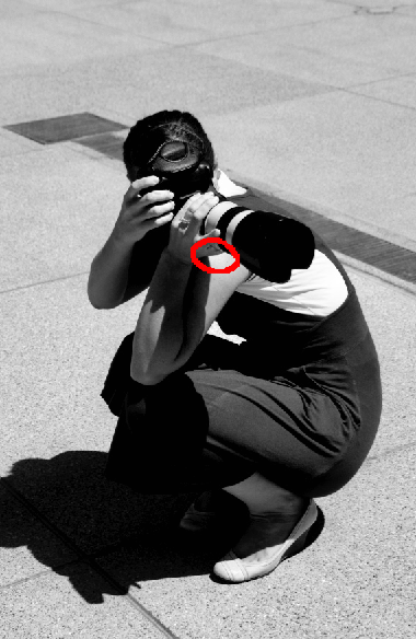

5.Как будто держим пулемёт
Эта техника некоторым напоминает стойку с пулемётом в руках. Я редко её использую, так как она мне неудобна и я не могу удержаться в ней больше двух секунд. Только потому, что это мне неудобно, это не значит, что вам тоже будет неудобно. Так что пробуйте!

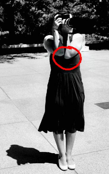

6.Закрепите!
Фотография ниже иллюстрирует, как я сделала своего рода крепление для объектива между плечом и запястьем. Также добавляю устойчивости, поставив локоть на колено.
Вот так вот! Так я избегаю «Дрожи»(я называю её так, потому что она как злой монстр, который приходит и уничтожает мои великолепные снимки).
