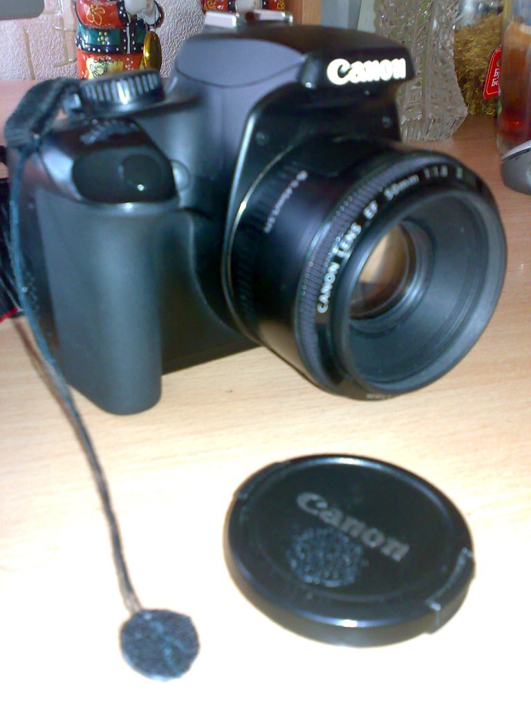

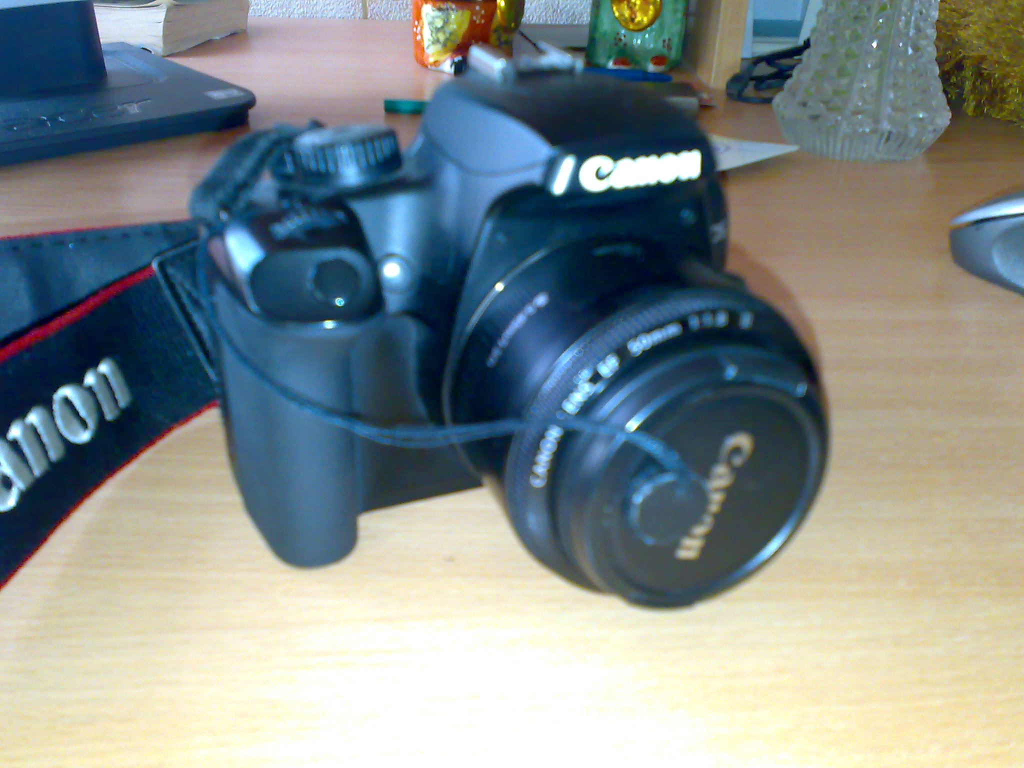

Есть альтернативный вариант. К фотоаппарату привязан на веревочке небольшой диск с липучкой, а на многочисленных крышках приклеены те-же липучки.
Чтоб сотворить такой девайс нужно:
-текстильная клеящаяся липучка (приемная и ответная)
-веревочка
-кусочек черного пластика
Вырезаем из черного пластика круг диаметром 1 — 1,5см, из липучки ответной такой-же. Наклеиваем липучку на круг, закрепляем к нему веревку и привязываем к фотоаппарату. Далее вырезаем кружочки такого-же диаметра из липучки приемной и расклеиваем их по нашим крышечкам.
Вот и все) Теперь можно не опасаться за крышечку)

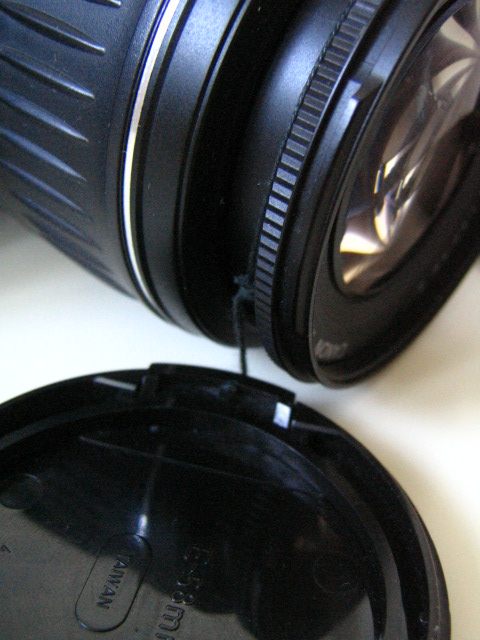

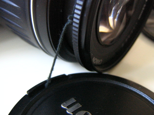

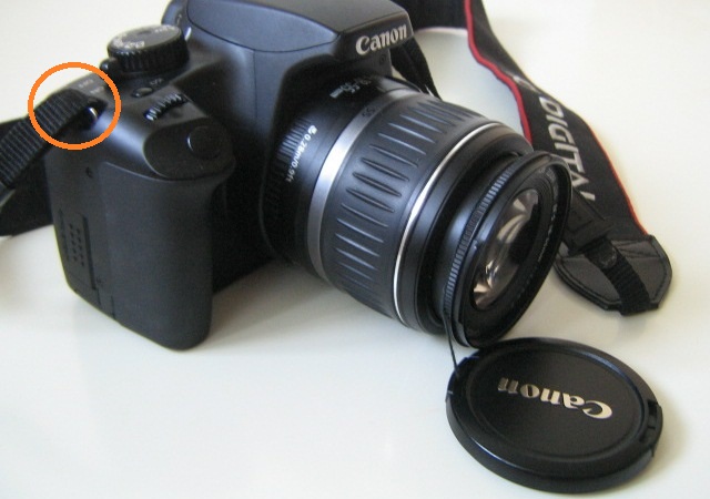

Вот таким образом я решил эту проблему. Проделываем в крышечке дырочку, продеваем шнурок и завязываем внутри узел. Другой стороной шнурка обвязываем объектив. Если объектив не позволяет закрепить шнурок на нём, то можно закрепить на петле для ремня. Думаю так красивее чем на липучке
