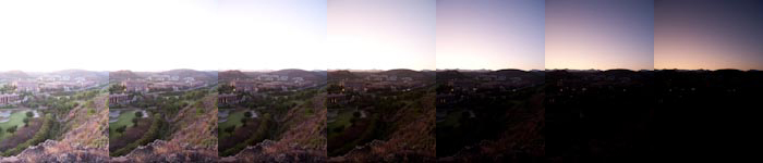

7 фотографий, снятых подряд с разным значением экспозиции (-1-2-3 0 +1+2+3)

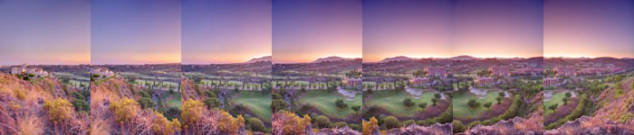

7 HDR фотографий, обработанных при помощи команды “fuse exposure” в Photomatix, которые готовы к превращению в полноценную панораму.

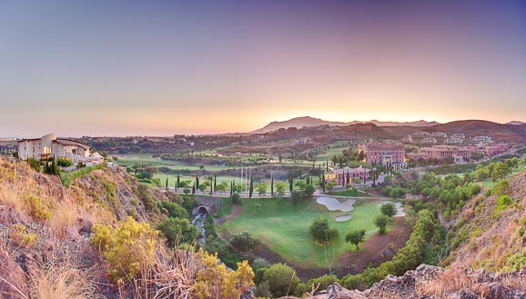

Финальный результат (8,319 x 4,737 пикселей)
