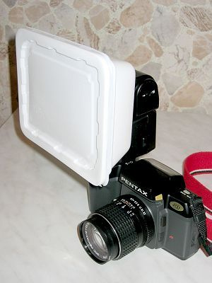

Случай помог мне найти другой подручный материал для изготовления подобных устройств. Маленький софт-бокс и отражатель можно быстро изготовить из пенопластовых лотков от лапши «Доширак».
На Фото 1 изображён «софтбоксик», изготовленный из целой коробки, в дне которой вырезано отверстие, в который вставляется излучатель вспышки. Спереди коробка закрыта крышкой, которая и является рассеивателем. Цвет пластмассы, из которого сделана крышка, может изменить цветовую температуру света вспышки, поэтому её я подбирал. Взял три крышки от «Доширака» и положил на чистый лист бумаги для лазерного принтера. Сразу стало видно, что две крышки имеют голубой оттенок. Их я забраковал и выкинул. А третьей, по цвету более близкой к цвету бумаги, я и закрыл коробку. Конечно, данному изделию далеко до фирменного полметрового софтбокса, но результат гораздо лучше, чем без него.
Фото 1

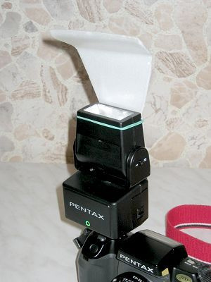

На Фото 2 показан обычный козырёк, вырезанный из стенки и дна такой же коробочки от лапши. На вспышке он закреплён обычной «банковской» резиночкой-колечком. Думаю, дальнейшие комментарии излишни. Добавлю только, что для съёмки в помещении с низким потолком можно изготовить козырёк с отверстиями. Тогда свет будет отражаться не только от козырька, но и от потолка. Можно оставить боковые стенки лотка, можно… В общем: широкое поле для деятельности и экспериментов!
Фото 2

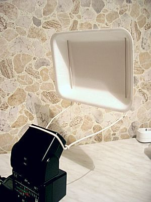

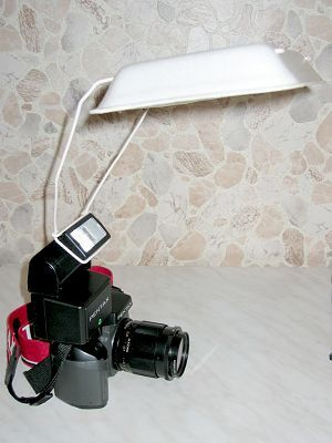

На следующих картинках изображён отражатель, сделанный из медного одножильного провода в толстой изоляции и пенопластового лотка, в который в универсамах пакуют конфеты, нарезку колбасы и т.п. На Фото 3 — вариант применения отражателя для макросъёмки. На Фото 4 — для подсветки при портретной съёмке.
Фото 3
Фото 4
