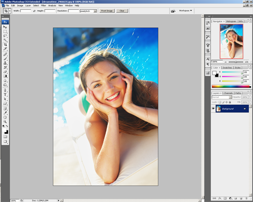

Шаг 1. Для начала нам нужно открыть в Photoshop'е фотографию, которую хотим наделить этим интересным эффектом. Данный эффект работает на большинстве фотографий, но лучше всего на фотографиях с высокой насыщеностью.
Шаг 2. В палитре Слои (Layers), нажмите на кнопку и выберите Hue / Saturation.

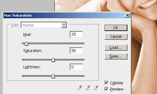

У вас откроется окно Hue / Saturation. Во-первых, отметьте опцию Раскрасить (Colorize) ближайшем нижнем правом углу. Сделайте настройки такими же, как на изображении ниже, а затем нажмите кнопку ОК.
Теперь ваше изображение должно иметь яркие тона сепии, например, как на изображении ниже.

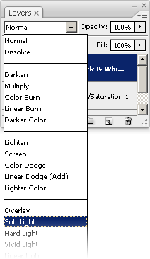

Измените режим смешивания этого слоя на мягкий свет (Soft Light).
