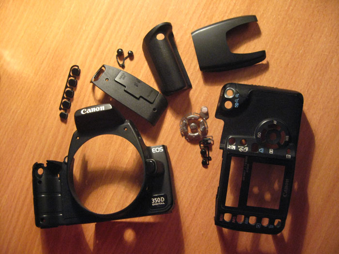

Чтобы покрасить фотоаппарат его надо разобрать.
Основное правило — если не уверены, что сможете его разобрать не сломав — не начинайте.
Очень важное правило — если не уверены, что сможете его собрать — не начинайте.
Части корпуса нужно отсоединить все как от фотоаппарата, так и друг от друга — так будет легче красить и не возникнет проблем с приклеившимися друг к другу краской подвижными элементами.
Во время откручивания некоторые болты могут напрочь отказаться откручиваться. На помощь придёт друг автолюбителя — WD-40. Он же «жидкий ключ». Капли на болт вполне достаточно.
Итак, корпус мы разобрали (тут я не отсоединил крышку отсека для карты, о чём жалею).

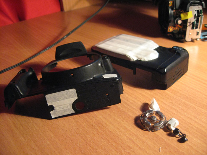

Теперь берём малярную ленту и закрываем места, которые мы не хотим окрашивать.
Прозрачные детали (например, «стекло» дисплея) надо заклеить с двух сторон. Почему — расскажу позже.
Оклеивая заднюю часть корпуса я понял, что не смогу выучить наизусть значения всех клавиш и постоянно буду их забывать. Поэтому я заклеил всю выступающую часть. В итоге я потерял значения всего двух кнопок — фиксация экспозиции и выбор точки фокусировки.

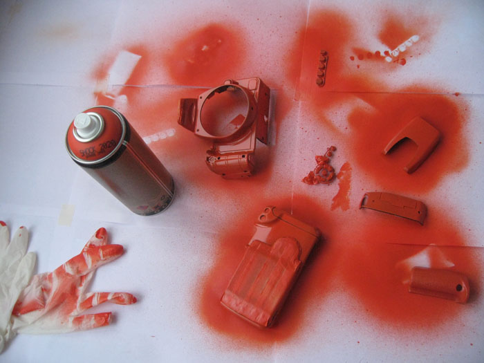

Затем самое сложное — покраска.
Красить лучше на балконе. Вы же не хотите, чтобы у вас в квартире тотально пахло краской?
Если не хотите дышать полной грудью парами краски — наденьте респиратор, но он тоже не спасёт вас на 100%, но будет явно лучше. Чтобы не запачкать руки наденьте перчатки.
Окрашивать лучше всего в два-три слоя. Иначе краска получится большим мягким слоем и будет плохо сохнуть.
У меня произошло пару казусов — я попытался открыть крышку отсека карты я капитально смазал краску. Решение нашёл быстро — закрасить ещё парой слоёв краски — получилось. Но потом я уронил эту чась на стол и, поскольку с увеличением количества слоём краска сохнуть не заявленные 30 минут, а больше, промял краску. Пришлось накинуть ещё пару слоёв. А потом я опять уронил =(. В общем сейчас на задней крышке порядка десяти слоёв.
Ещё одна наприятность — кое-какие детали оказались окрашены чёрной краской, а не были из голого пластика. Оказалось краски не совместимы и нижний «родной» слой запузырился. На рукоятке появился очень удобный рельеф, а на другой детали пришлось счищать краску ножом. Таже ситуация и с глянцевыми кнопками.
Почему нужно заклеить «стекло» дисплея с двух сторон? Две основные детали имеют сложную геометрию и для того, чтобы покрасить её её надо поворачивать. У меня случилось так, что небольшие брызги краски попали на «стекло». Потом пришлось пользоваться расстворителем.

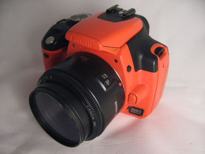

Итак — готово.

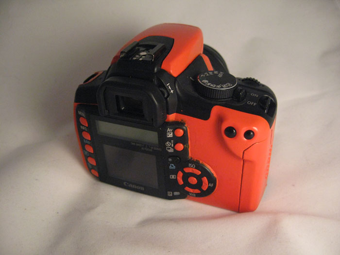

Итог в фотографиях:
На фотографиях видны все мои огрехи. Но я решил, что исправлю их завтра.

Вы забыли добавить, что после нанесения слоя ему нужно дать посохнуть минут пять, тогда краска не потечёт, а ляжет ровно. Так же следует заметить, что распылять стоит с расстояния 20-25 сантиметров, это тоже поможет избежать разводов и подтёков. А для достижения ярко-красного (или любого ярко-какого-то) цвета имело смысл покрыть поверхность грунтовкой. Я так себе табуретку покрасил ради эксперимента, получилась табуретка-Феррари.
rumkin   28 января 2009 19:31 Комментировать может только авторизованный пользователь
я высушивал каждый слой по полчаса.
но каждый из новых слоёв насышал предыдущие влагой и поэтому подтёки у меня всё же получились...
грунтовку тоже надо будет попробовать, спасибо за совет!

Заметил что пропала надпись EOS
Itex Itex   28 января 2009 19:57 Комментировать может только авторизованный пользователь
есть такое =(

Это, конечно, всё здорово и смело, но получился какой-то ужас, ИМХО. Красный цвет совсем не подходит.
Demlock Demlock   29 января 2009 14:54 Комментировать может только авторизованный пользователь
он не совсем красный, а тёмно-оранжевый. поэтому получился такой яркий.
да, возможно цвет не совсем удачно подошёл, но это был вообще первый раз. и вышел он в кое-каких местах изрядным комом =(
спасибо за мнение =)
Ds-110 Ds-110   29 января 2009 15:57 Комментировать может только авторизованный пользователь
Хотя, я щас подумал, и решил, что, по-моему мнению, туда не один цвет не подойдет в таком исполнении(покраска отдельных деталей). Либо красить целиком, либо радоваться default'ному :)
Demlock Demlock   29 января 2009 16:01 Комментировать может только авторизованный пользователь
Удивляет количество отрицательных мнений — казалось бы чего тут такого преступного? Придать вещи свой индивидульный вид. Причем задача выполнена (ну а насчет цвета — это индивидульно). Ну может процесс аналогичного моддинга лейки восмерки меня бы и покоробил… Но скорее всего это бы объяснялось завистью к самому факту обладание этой камерой :)
А цвет фотоаппарата на качество фотографий не влияет :)
Только я вот думаю что если бы красил не баллончиком а аэрографом, с зачисткой, грунтовкой и всем таким — то получилось бы качественнее и ровнее. Ну чего уж тут говорить — есть над чем подумать. Я например, по истечении гарантии, подумаю насчет камуфляжа на свой фотик :)
