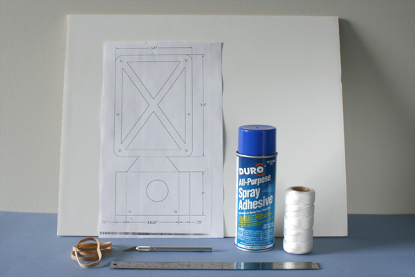

Что нам понадобится
  • Пенопласт или презентационная доска
  • Клей в виде спрея
  • Линейка
  • Острый нож
  • Обычная бытовая нитка
  • Резинка
  • Воздушный змей и очень прочная веревка
  • Заполненные гелием воздушные шары

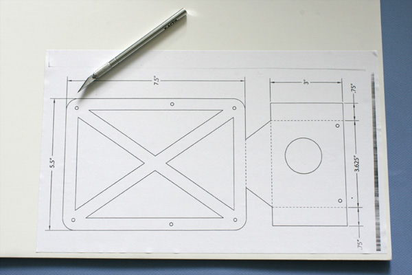

    Шаг 1: Сделайте шаблон
    Скачайте этот PDF-файл, распечатайте и используйте как шаблон, чтобы сделать платформу для камеры. Используйте копир чтобы увеличить шаблон до 170%.
    Приклейте шаблон на кусок пластика.

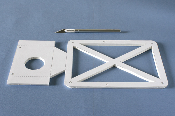

    Шаг 2: Вырезание платформы
    Вырежьте вдоль черных сплошных линий и согните вдоль пунктирных.
    На заметку : Если вам нужно много сгибов, то более гладкие и ровные швы вы можете получить, если сделаете отметки для них заранее.

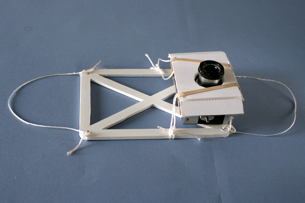

    Теперь, когда у Вас есть вырезанная и сложенная в нужных местах платформа, прикрепите полочку для камеры к раме используя веревку. Пример того, как это должно выглядеть на странице №2 в файле PDF.
    Также привяжите верёвки к верхней и нижней частям платформы.

    Закрепите свои воздушные шары с помощью верёвки, привязанной к верху вашей платформы, привяжите прочную нить из катушки к веревке, прикрепленной к середине платформы. (Для более подробного , иллюстрированного описания смотрите иллюстрацию в PDF файле)
    Как только Вы связывали их сильно, помещаете Вашу камеру на платформу и привязываете это к платформе камеры с круглыми резинками, таким образом, чтобы она не выпала с порывом ветра.
