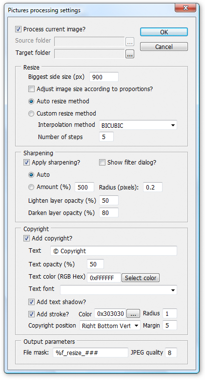

Итак, на ваш суд, для «бета-тестирования» выкладывается скрипт для Photosop CS3/CS4. Пока диалоговое окно на английском языке, но комментарии в исходном коде на русском (там, где я сам код писал). Будет время, переведу всё на русский.
Скрипт выполняет следующие операции:
  • Уменьшает размер изображения до заданной величины (по бОльшой стороне). Если поставлен флажок «Учитывать пропорции», то размер меняется по алгоритму, описанному в статье Павла про размер изображений для публикаций в Интернете. Размер меняется двумя способами, первый (Авто) использует алгоритм из статьи "Синдром малорезкости", пункт 5.4, метод а), второй способ просто последовательно уменьшает размер заданное количество раз.
  • Добавляет копирайт. Положение и ориентация надписи по умолчанию выбрано по рекомендациям Темы, но можно задать любое из предлагаемых пяти вариантов. Есть возможность добавления тени и обводки, а также задания отступа надписи от края в пикселях, прозрачности надписи, цвета надписи и обводки, радиуса обводки.
  • Повышает резкость в канале L по настройкам из экшена Light/Darken SS из статьи Интеллигентная резкость (версия 2) . В LAB режимы режимы наложения Lighten/Darken не работают, поэтому после повышения резкости и дублирования слоев изображение переводится в RGB, где и изменяются режимы наложения. Есть возможность показывать диалоговое окно фильтра Smart Sharpen при пакетной обработке. Так же можно менять степень прозрачности слоев Lighten и Darken.
  • Добавляет текст копирайта в EXIF, в поле copyrightNotice. Если в настройках фотокамеры задано поле author, то после обработки скриптом оно не затирается. Проверено на моем Canon 5D.
  • Преобразует изображение в цветовое пространство sRGB.
  • Сохраняет обработанный файл под новым именем, имя можно задать по маске. Исходный файл не изменяется. Маска имени файла может содержать следующие значения:

    При сохранении можно задать качество JPEG файла.

    Его надо скачать и сохранить в каталог Photoshop CS4 /Presets /Scripts. Потом он будет доступен в меню File -> Scripts. Для CS3 тоже должен работать.
