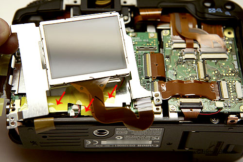

Некоторые умельцы ловко удаляют лишние детали из фотокамер (на снимке – Canon 20D), чтобы сделать их максимально пригодными для съёмки в ИК-диапазоне. На сайте www.lifepixel.com можно найти множество подробнейших инструкций по адаптации зеркалок. Жаль, что после такой «модернизации» аппарат уже непригоден для обычной съёмки в видимом спектре

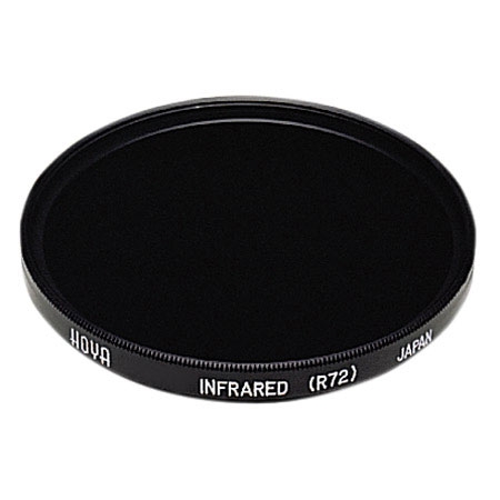

Итак, с камерой более-менее понятно, но этого, конечно же, мало. Ещё одна необходимая деталь – светофильтр. Тут пользователям зеркальных камер повезло немного больше – в рознице можно довольно часто встретить ИК-фильтр практически любого диаметра. Стоят они недёшево: от $80 и более. Наибольшей популярностью пользуются проверенные временем модели Hoya R72 и Cokin 007, хотя вместе с каждой отдельной связкой «тушка»-объектив-фильтр нелишней будет возможность протестировать работоспособность комплекта перед покупкой. Обладатели цифромыльниц дополнительно к фирменному фильтру должны будут позаботиться и о переходных кольцах, которые позволяют «насаживать» разнообразный обвес на нестандартный объектив.

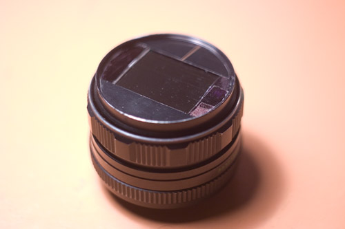

Существует также возможность обойти стороной необоснованные для начинающего ИК-фотографа траты на фильтры. Для пущей экономии можно поступить так: взять один кадр проявленной, но незасвеченной (sic!) позитивной (sic!) плёнки 35 мм или же квадратный кусок аналогичной плёнки, но шириной 60 мм (формат 120). Возникает вопрос: «А где, собственно, такую плёнку взять?» В любой более-менее продвинутой фотолавке. Там же или в ближайшей фотолаборатории эту плёнку можно сдать на проявку.
Весь фокус в том, что такой позитив (ещё его называют слайд) «отсекает» видимый спектр света, зато пропускает ИК и УФ-диапазон, что нам и требуется. Затем кусочек плёнки (а возможно, даже несколько её слоёв – зависит от конкретной камеры/«стекла») необходимо приделать к объективу таким образом, чтобы была закрыта вся область внешней линзы. Конечно же, полностью покрыть эту поверхность не получится, потому следует использовать чёрный картон или другой светонепроницаемый материал, желательно чёрного цвета. Основная задача – соорудить фильтр, который покрывает большую часть поля зрения объектива и не пропускает лишний свет. Если всё получилось – самое время приступить непосредственно к творческому процессу.
