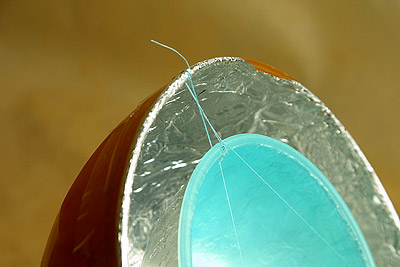

В ближайшем хозяйственном были куплены две пластиковые миски, большая 20 см. в диаметре, маленькая — 12 см. Пластик толстый, миллиметра полтора. И жесткий.
Ожидал, что большой проблемой будет покрыть поверхности мисок фольгой, однако пластик отлично склеивался с фольгой обычным цианакрилатом (суперклеем). Большая миска оклеивается фольгой изнутри, маленькая — снаружи. По краю, чтобы фольга не обдиралась, оборачивается полоской скотча.
В донышке большой миски выкраиваю лепестки под размер отражателя накамерной вспышки. Большой проблемой оказывается отогнуть их: пластик прочный и хрупкий. Приходится прогревать линии сгиба паяльником и только после этого сгибать:
С размерами угадал достаточно точно, на вспышку тарелка садится так плотно, что никаких дополнительных креплений делать не нужно.
Теперь задача – укрепить маленькую тарелку перед большой так, чтобы исключить прямой свет от вспышки. Подвешиваю ее просто на нитяных растяжках, сделав дырки для нитки в пластмассе с помощью паяльника.

А можно поподробнее, да и еще пару фото, к примеру, как маленькая тарелка укреплена внутри, и вообще, как выглядит изнутри конструкция?
