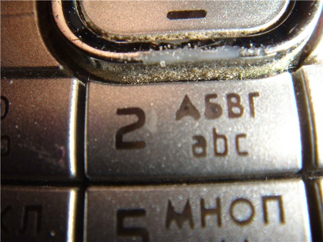

    У меня получилось чтото подобное с подсветкой и вспышкой)
