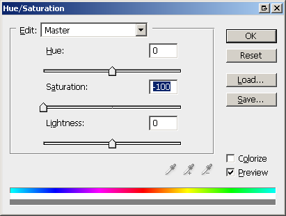

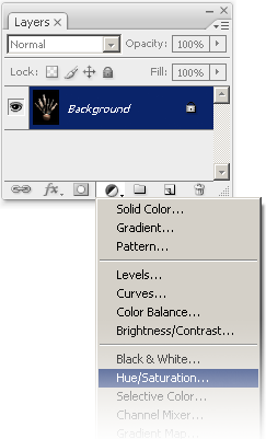

Чтобы начать, давайте обесцветим объект. Этот шаг не явлется необходимым, но он помогает нам при раскрашивании. Для этого идем в Layer > New Adjustment Layer > Hue/Saturation и понижаем параметр Saturation до -100.

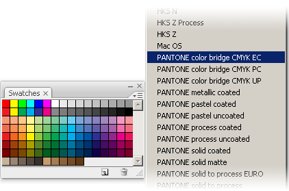

Основные цвета, которые мы будем использовать — это красный, желтый и синий. Для быстроты последующих вызовов этих цветом переходим к панеи «Swatches» (Window > Swatches), жмем на иконке прямо под крестиком «Закрыть» и выбираем PANTONE CMYK EC.
Теперь панель приобрела удобный для данного урока вид.

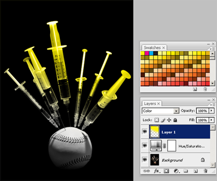

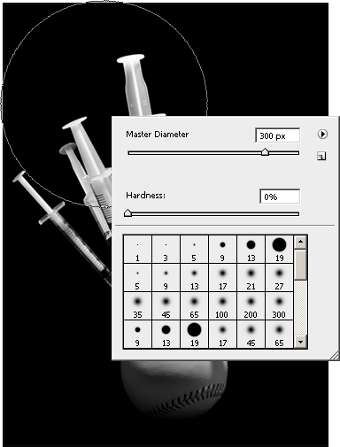

Берем инструмент кисти желтого цвета с жесткостью 0% и диаметром примерно 300 пикселей.
Затем окрашиваем любую часть объекта с помощью этой кисти:
Берем другой и закрашиваем еще часть объекта. Потом третий...
