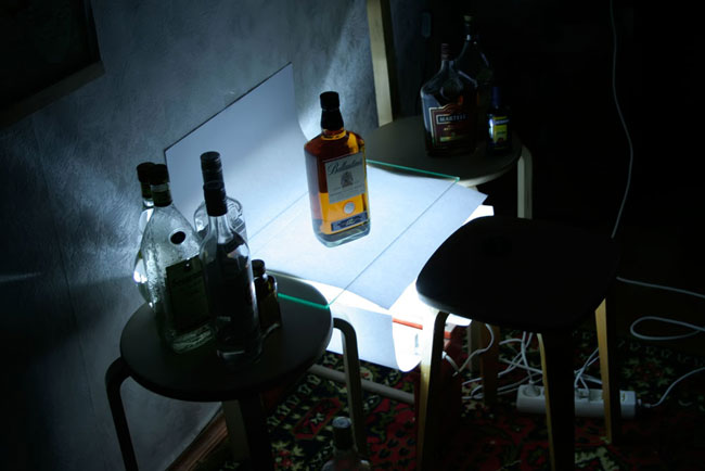

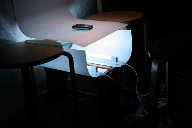

и так понятно, КАК оно устроено. Подсветка снизу, через стекло. На стекле в качестве рассеивателя — простая бумага. О недостатках — немного позже.

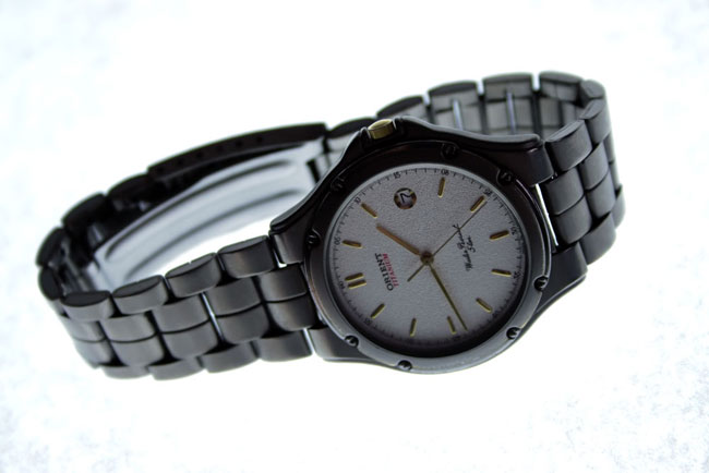

вот такие симпатичные результаты. В фотошопе немного выравниваем, убираем рябь, возникшую от неоднородности бумаги. Получается неплохо.

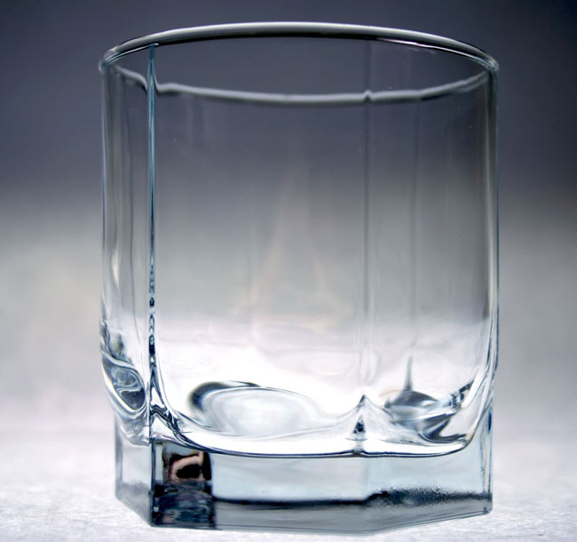

тут у меня возникли мысли, что совсем неплохо будет смотреться стекло. В принципе, видно и еще одну проблему — бумага неоднородна, свет рассеивает в себе неравномерно, темными и светлыми прожилками. Кое-где удается избежать этого настройкой фотоаппарата (ну или фотошопом, чего уж там), но все равно — надо искать материал получше. Собственно, экран жк-монитора для того и ищу. Надо попробовать еще тонкую ткань, типа шелка.

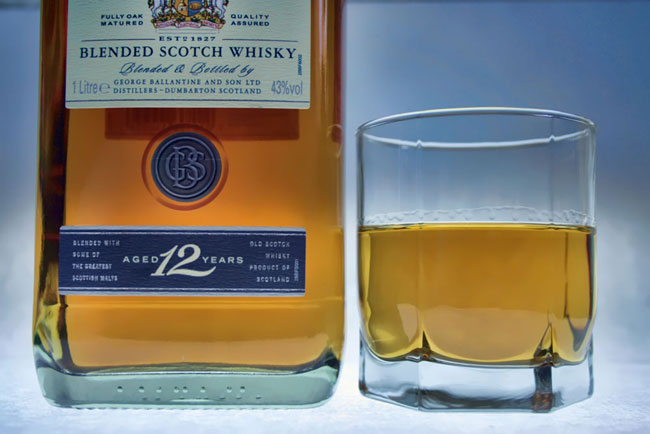

тут меня накрыло на тему алкоголя. Подсветка снизу, дорогое виски — смотрится совсем неплохо. Если откинуть тот факт, что бутылка целиком смотрелась бы лучше. Но больше не получается, размеры фона не позволили. Отсюда следующий вывод — габариты лайтбокса надо побольше. Где-то 70х70 см, а может и больше.

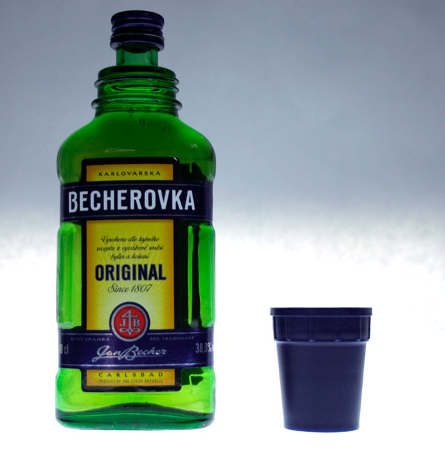

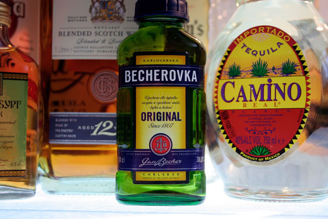

особенно понравилось, как мерцает Бехолдеровка… тьфу ты, Бехеровка, привезенная знакомой из Праги.
со стороны это смотрелось особо забавно — куча бутылок с дорогими названиями и мерцающий свет.

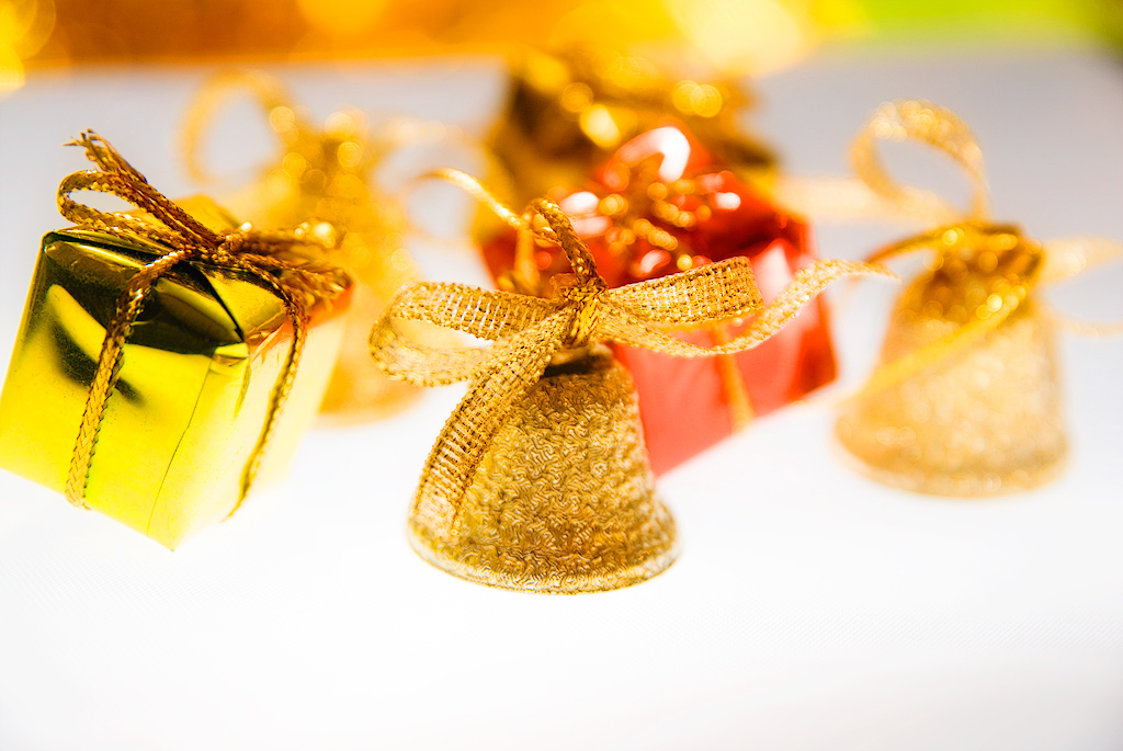

Можно использовать кальку, она тоньше и глянцевая.
Ниже без кальки, но всеравно потеме и в предверии
kosmos111 kosmos111   8 декабря 2008 19:12 Комментировать может только авторизованный пользователь
а не слишком ярко? Имхо, пересвечено сильно. На отражающих плоскостях кубика-коробокчки и центральной фигуры.
