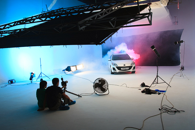

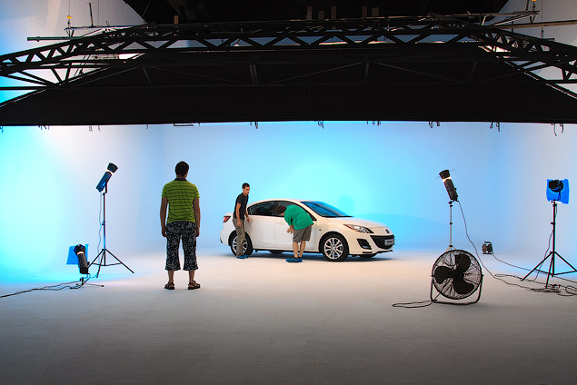

Второй частью мастер-класса было практическое занятие — в огромной студии, где обычно снимают сцены для кинофильмов. В течение двух часов мы колдовали с фотоаппаратом, меняя объективы, придумывая схемы освещения автомобиля Mazda3 и таская с одного на другое место студийные вспышки. Темой нашей фотосессии были спецэффекты — эксперименты с цветными фильтрами для источников света, дым-машиной и так далее. А самым сложным, но и самым интересным, оказался процесс поиска такой схемы освещения, при которой каждая грань сложной формы кузова новой «Мазды» заиграла бы своим бликом.
Разбор полетов
Классический для съемки автомобилей ракурс «три четверти». Две вспышки с синими фильтрами освещают фон сзади машины, еще пара источников направлены в стены по бокам от машины так, чтобы отраженный свет попадал на переднюю часть автомобиля и на заднюю часть правого борта. Одна вспышка направлена в наклонный потолок для того, чтобы осветить ее капот и правый борт. Наконец, еще два источника со специальными рассеивателями (стрипбоксами) светят в ее правый борт для создания бликов. Фон — черный.

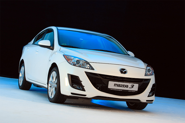

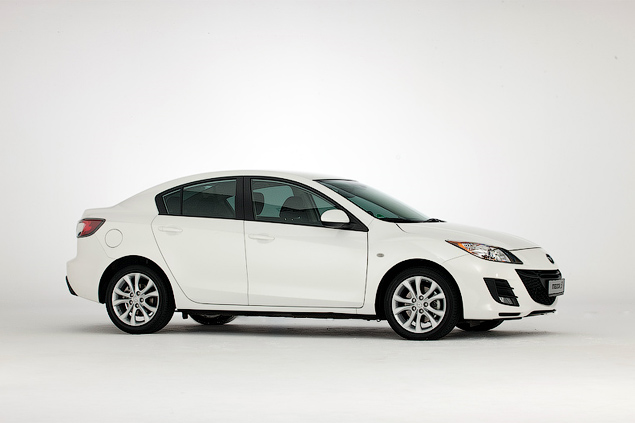

Классический пример фотографии для каталога. Ракурс поменялся, а освещение осталось почти таким же, как в первом примере. Не использовались лишь стрипбоксы, дающие блики, фильтры на вспышках и темный фон.

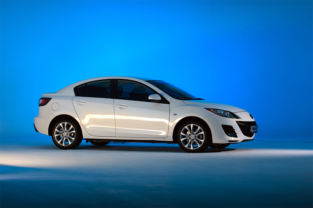

Все то же самое, что на предыдущем снимке, но с эффектным бликом на борту машины (от стрипбоксов) и подсвеченным синим фоном.

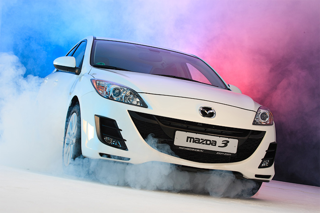

Здесь сильно занижена точка съемки, а схема освещения осталась той же — со стрипбоксами. Сзади машины появился ассистент, который пускал дым из специального устройства вокруг машины и под нее. На вспышках сзади установлены красный и синий фильтры, а фон вновь закрыт черной тканью.

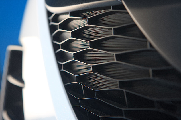

Используя ту же схему освещения, мы нашли такую точку съемки, при которой рельефные объекты — например, эта радиаторная решетка, подсвечиваются «контровым» (встречным) светом. Но самое главное в этом снимке — стрипбокс, который Сергей держал на расстоянии полуметра от поверхности машины. Благодаря его рассеянному свету тени получились очень мягкими, а фотография (на наш вкус) — интересной.
