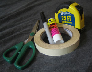

2.) Ткань — ткань пойдет любого типа. Я использовал белую ткань муслин, которую можно найти в арт-студиях или в мастерских, в конце концов, дома или в текстильных магазинах. Купите столько ткани, сколько хватит на всю коробку.Можно взять и другие ткани, такие как белый нейлон или белая овечья шерсть. Если Вы ищете самый дешевый способ, то используйте старые белые рубашки. Обрежьте рукава и разрежьте по шву на две половины.Если используете цветные рубашки, то убедитесь в наложении цветных участков.
3.) Скотч — я использую скотч для прикрепления ткани к коробке. Скотч нужно выбирать в соответствии с тканью. Я использую обычный малярный скотч (1 американский доллар за моток).
4.) Клей — можно использовать клей-карандаш (1$ за штуку) или спрей (5$ за флакон) для приклеивания подкладки к коробке.

7.) Прочие инструменты — рулетка или линейка, ножницы и канцелярский нож.

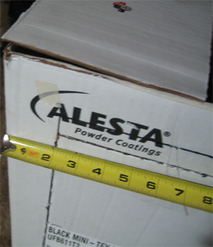

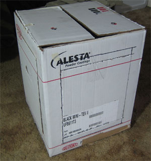

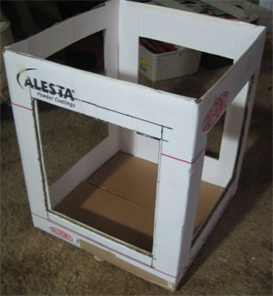

1) Возьмите коробку и с помощью рулетки и маркера отмерьте 5 см от каждой грани коробки. Соедините все отметки, чтобы на каждой стороне коробки образовался квадрат/прямоугольник с рамкой в 5 см шириной. Верхнюю и нижнюю части коробки размечать не стоит.

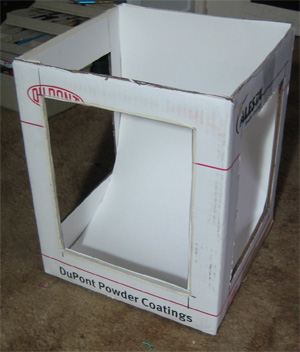

2) Вырежьте по нарисованным линиям. После того, как вы закончите, полностью отрежьте верх коробки или отрежьте верхние створки. Дно не трогайте!
3) Возьмите Ваш ватман и нарежьте 16 полосок шириной 5 см.
4) Приклейте нарезанные полоски внутри коробки. Клейте полоски наиболее чистой и белой стороной внутрь.
5) Вырежьте из ватмана прямоугольник, по ширине влезающий в коробку и длинее самой коробки.
6) Вставьте кусок ватмана в коробку, чтобы он закруглялся к низу. На фото прекрасно видно, как это должно выглядеть. Отрежьте лишнюю бумагу, которая выступает за верхний край.

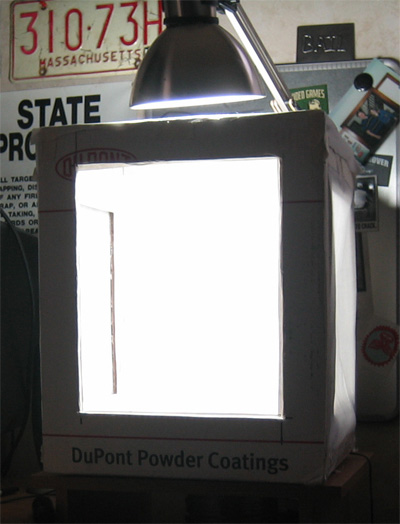

Теперь вы можете поставить лампу сверху коробки и начать снимать!
Есть много вариантов получить нужное Вам фото. Если у Вас проблемы с тенью, я советую дополнительно подсветить коробку с боков. Если Вы получаете виньетку, то переместите фотоаппарат дальше в коробку, или прикройте диафрагму. Также можно исправить все это при помощи Photoshop. Так как у меня не самые чистые линзы и камера то я стараюсь убрать пыль в Photoshop. Я также использую уровни для увеличения яркости.

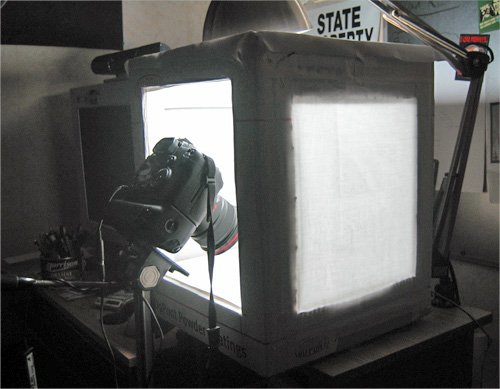

Камера, помещенная в коробку.

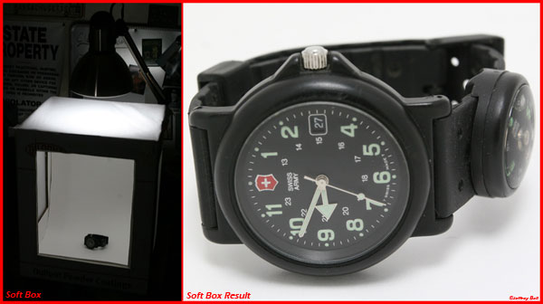

Лайтбокс в действии
Иной результат вышеупомянутого лайтбокса.

ЗЫ: в первом пункте написано отмерять по 5 см с каждой стороны, а на снимке рулетка показывает 2…
Evgeniy   20 декабря 2008 19:11 Комментировать может только авторизованный пользователь
Эт наверное дюймы, автор же забугорный…
kosmos111 kosmos111   20 декабря 2008 19:26 Комментировать может только авторизованный пользователь
Да, в оригинале были дюймы, но решили для простоты понимания перевести в привычные единицы измерения.
